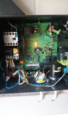

ich habe eine Jung AD 46 ExM Anlage.
Meine Anlage zeigt die Fehler Hochwasser und Wassermangel gleichzeitig an, im Schacht ist definitiv Hochwasser.
Ich kann die Pumpe auch nicht von Hand betreiben, beim umschalten auf Handbetrieb erfolgt keine Reaktion der Pumpe.
Kann es sein, das die Pumpe nicht läuft, da ein Wassermangel angezeigt wird ( Trockenlaufschutz ).
Was kann ich machen?

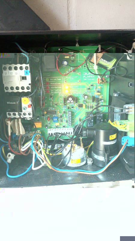

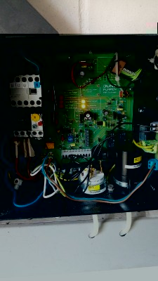

ich habe genau die gleiche Fehlermeldung. Nachdem ich den Strom abgestellt habe, waren auf einmal beide Lampen an: Wassermangel und Hochwasser gleichzeitig. Drücken des blauen Knopfes hat nicht geholfen.
Die Pumpe scheint aber trotzdem soweit normal zu funktionieren: pumpt wenn der eingestellte Füllstand erreicht ist, schaltet regulär ab bevor die Pumpe trockenläuft.
Habe probiert die schwarzen Kabel an der Sicherheitsbürde kurzzuschließen. Danach waren beide Lampen aus, die Pumpe hat ausgepumpt über den regulären Wasserstand hinaus bis der Trockenlaufschutz ausgelöst hat. Kabel wieder ordentlich eingeklemmt - und plötzlich nur die Lampe Wassermangel hat geleuchtet. An der Steuerung ExH A waren beide grünen Lampen P1 und P2 aus. Dann gewartet bis der Behälter wieder vollgelaufen ist (hatte den Pumpenschalter auf 0 gestellt und ständig den Füllstand beobachtet). Dann am Abend das akustische Signal für Hochwasser - an die Lampen kann ich mich nicht erinnern). Steuerung auf Auto gestellt - Pumpe leert den Behälter regulär und schaltet regulär ab.
Nachdem die Pumpe wieder abgeschalten hat wieder zurück zur Ausgangssituation: beide Lampen Wassermangel und Hochwasser leuchten gleichzeitig. Auch leuchtet die Lampe P1 an der Steuerung ExH A.
Bin sehr dankbar für Tipps zur Fehlereingrenzung / Fehlerbehebung. Vielen Dank!
