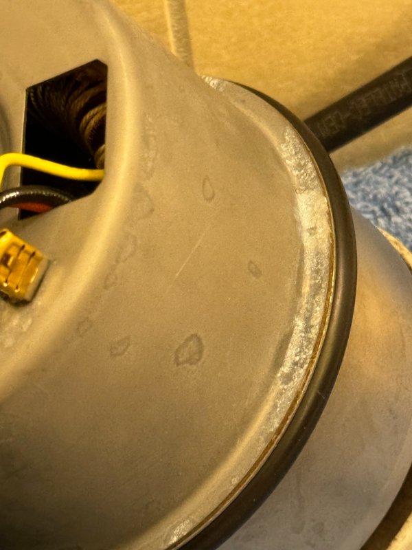

Ich habe die Pumpe schon ausgebaut und zerlegt, dank der Anleitung die ich hier gefunden habe! Der Motor saß bombenfest aber mit viel Geduld und Kraft konnte ich ihn dann doch noch aus dem Gehäuse ziehen. Ich habe an den Innenwänden des Gehäuses einige kleine Tröpfchen Feuchtigkeit gesehen, wobei ich mir aber nicht sicher bin ob das evtl nur Kondensat war.

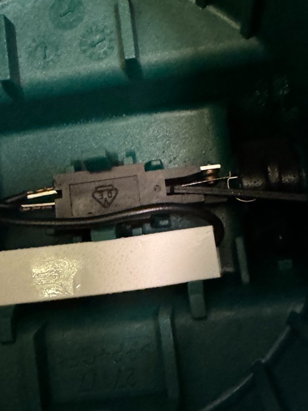

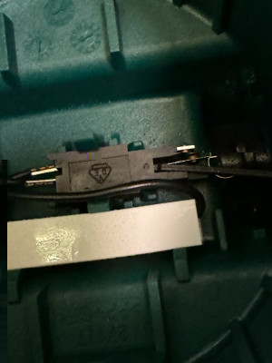

Danach habe ich angefangen mit meinem Multimeter alles durch zu messen. Der Schalter scheint einwandfrei zu funktionieren. Auch der Kondensator hat 5,94 µF. Zum Schluss habe ich den Motor durchgemessen.

ich habe den Isolationswiderstand tatsächlich nur mit einem normalen Fluke 117 mit Gleichspannung gemessen. Ich dachte, einen direkten Kurzschluss könnte ich damit ja nachweisen. Einen kapazitiven Blindstrom über das Gehäuse bei Betriebsspannung natürlich nicht. Aber ich habe dann noch als letzten Versuch den Schutzleiter abgezogen und die Pumpe ans Netz gesteckt und da lief sie dann wie erwartet (natürlich mit einem unter Spannung stehenden Gehäuse).

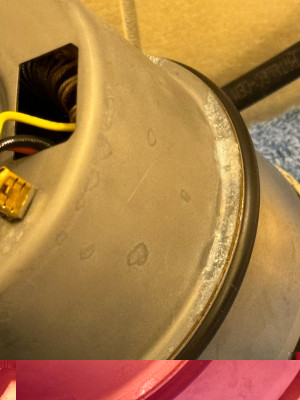

Nachdem ich hier einige Beiträge gelesen hatte, habe ich auch auf die Schalterwelle getippt. Ich konnte da aber keine Wasserlaufspur sehen. Die Feuchtigkeit innerhalb der Pump war auch nur sehr gering. D.h. es haben sich keine richtigen Tropfen gebildet sondern nur "Kondensat" am Inneren des Gehäuses - vergleichbar mit einer beschlagenen Scheibe - das sehr schnell verdunstet ist. Mir ist aber aufgefallen, dass der obere, trockene Teil des Motorgehäuses am Rand teilweise großflächige Ablagerungen hatte, die ja nur durch eingedrungene Feuchtigkeit erklärbar wären. Nach einigen Tagen im Warmen hatte ich gehofft, der Motor würde wieder laufen da er jetzt trocken ist, aber Fehlanzeige.
Ich kann mir den Defekt dieser Pumpe (und den der zwei davor) nur durch eingedrungene Feuchtigkeit erklären. Das Wasser im Sumpf hat aber nur einen pH-Wert von 6-7, also halbwegs neutral. Alles sehr mysteriös. Ich werde mal meine gesammelten Ergebnisse in einer Mail an Jung zusammenfassen. Mal sehn, was die dazu sagen.

Da ist auf jeden Fall Wasser wo keine schin soll :-)
Eigentlich ist die Stelle wirklich Klassisch Schaltwelle.
Wenn minimal Wasser eindringt dann muss man keine Laufspuren sehen, aber trotzdem kann obiges Bild auftreten.
Wenn du das Laufrad abpresst, die GLRD ab nimmst, den Motor teilst und den Läufer mit den Wellendichtringen
entnimmst kannst du ihn bei 100° in den Ofen legen... Hilft vielleicht dem Ableitsrom, aber nicht der Fehlerquelle.
