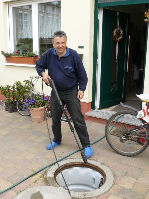

Hallo liebe Leser,
das Druckentwässerungs-Pumpstationen einer qualifizierten Wartung bedürfen, sollte den meisten klar sein. Der Servicemonteur freut sich natürlich, wenn so eine Pumpstation auch gereinigt wird. An den folgenden Bildern sieht man, in welchem Maße Ablagerungen vorhanden sind, wenn man den Schacht einmal jährlich säubert. Hilfreich besonders für alle, die sich bisher nicht getraut haben, den Deckel von dem "Ding" im Garten mal aufzumachen.
So schlimm ist das gar nicht!

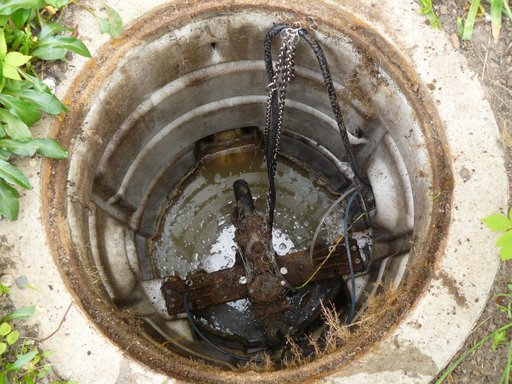

Deckel auf:
Ja, hier fühlen sich auch Spinnen wohl:

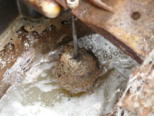

Ablagerungen auf den Staudruckglocken zur Füllstandsmessung:

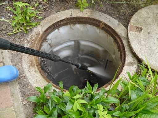

Hochdruckreiniger bereit machen:
Ablagerungen an den Schachtwänden abreinigen:

Voilá, ein sauberer Schacht, jetzt noch einmal von Hand leerpumpen:
So, das war's!
Jetzt fühlt sich die MultiCut-Pumpe wieder richtig wohl und der Servicemonteur kann kommen.
