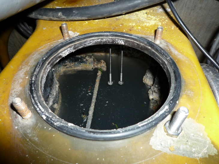

ich hatte vor einigen Wochen ein Problem, das durch einen infolge mangelnder Wartung festsitzenden Schwimmer verursacht worden war. Wegen des festsitzenden Schwimmers war auch kein Alarm ausgelöst worden. Ich habe mir jetzt eine Alarmanlage gebaut, die auch bei festsitzendem Schwimmer reagiert. Gestern war Inbetriebnahme und es gab gleich einen eigenartigen (Fehl?)-Alarm, der Fragen aufwirft, die ich hier zur Diskussion stellen möchte:
Hier ist ein Foto der Füllstandssonden meiner Alarmanlage: [attachment=0]P1000026kl.jpg[/attachment]
Die Sonden sind aus M4-VA-Gewindestangen. Unten ist je eine U-Scheibe mit zwei Muttern befestigt, um die Kontaktfläche zu vergrößern. Die Sonden sind so angebracht, dass sie sich ca. 2 cm über dem Füllstand befinden, bei dem die Pumpe einschaltet. Im Normalfall und bei regelmäßiger Wartung sollten die Sonden also immer trocken und sauber bleiben.
Aber wie oben schon erwähnt, gab es letzte Nacht schon Alarm. Ich habe dann die Toilettenspülung einmal betätigt und wenige Sekunden später hat die Compli abgepumpt. Ich bin davon ausgegangen, dass ich mich da wohl beim Messen, Berechnen oder Einbauen mit der Sondenlänge verhauen haben muss.
Aber die Überprüfung hat gezeigt, dass alles in Ordnung ist. Ich habe den Deckel der Compli abgeschraubt, habe einen Wasserhahn aufgedreht und habe beobachtet, was passiert. Wie vorgesehen schaltet die Pumpe eine, wenn der Füllstand ca. 2 cm unterhalb der Sonden liegt. Wie man am Foto deutlich erkennen kann, waren die Sonden aber offensichtlich letzte Nacht bereits ca. 2 cm tief eingetaucht. Wie ist das möglich?
Gibt es solche „Toleranzen“ beim Einschaltpunkt des Schwimmerschalters?
Oder wie ist dieser gelegentlich erhöhte Füllstand zu erklären?
Danke für Eure Hinweise
Axel

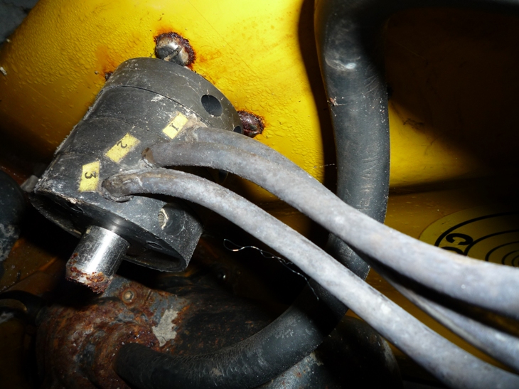

In meiner Anleitung sind diese Quecksilberschalter beschrieben. Keine Ahnung, ob die auch wirklich drin sind. Ich hab mal ein Foto gemacht. Sind das Quecksilberschalter?

Auf Deinem Bild 1 sieht es so aus, als wäre der obere Schmutzrand in der Anlage höher als Dein Alarm(coole Idee übrigens).Dieser Rand zeigt, bei welchem Wasserstand meistens eingeschaltet wird.Er sollte normalerweise etwa in Höhe der Unterkante des Zulaufrohres sein.
Bei Deinen Quecksilberschaltern kann es vorkommen, dass sich die Schaltpunkte so stark verschieben, allerdings meistens bevor sie sich ins Nirvana verabschieden.Wobei das bei Deiner Anlage ja schon mal passieren kann, ich denke 20-25 Jahre dürfte die auf dem Buckel haben.
Es kann aber auch sein, dass durch innere Korrosion die Welle, die den Schwimmer mit den Schaltern verbindet, nicht mehr so leichtgängig ist, wie sie sein sollte.Das würde bedeuten, dass der Schwimmer nicht immer den richtigen Wasserstand wiedergibt, und somit auch nicht richtig einschaltet.
In beiden Fällen solltest Du den Jung KD mal bitten, das ganze durchzuchecken.

Du hast Recht. Der Schmutzrand sitzt höher, also wird regelmäßig so spät eingeschaltet. Ich habe jetzt meine Sonden entsprechenden gekürzt.
Ich gehe davon aus, dass die Compli genauso alt ist wie das Haus. Das wären dann 25 Jahre. Was wird mir der Jung-KD da wohl empfehlen :-) ? Der Schwimmer lässt sich übrigens über den gesamten Weg gleichmäßig leichtgängig bewegen. Da sollte dann wohl die Ursache für den schwankenden Einschaltzeitpunkt im Quecksilberschalter liegen.
