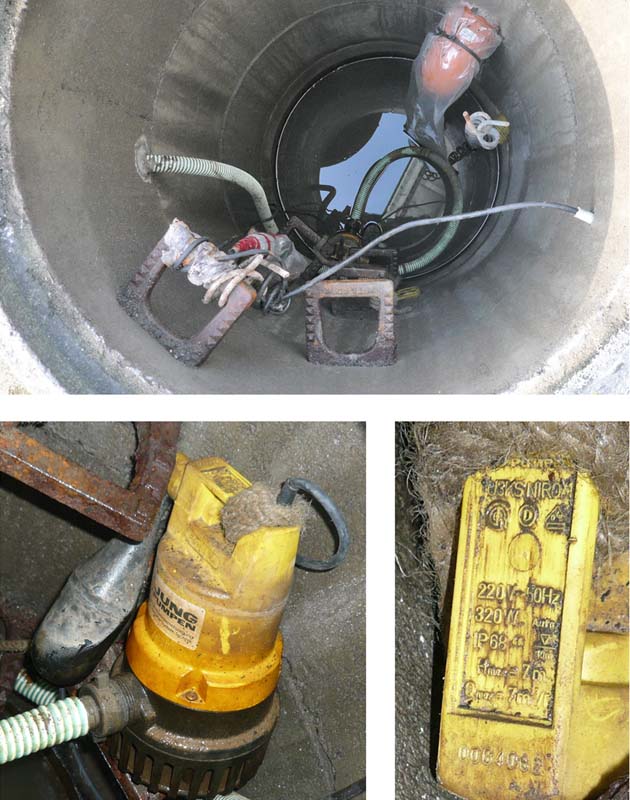

Ich besitze zur Entwässerung eines Drainageschachts eine
Jung U3 KS Niro/1
Nach Abschalten läuft bekannterweise der angeschlossenen Schlauch rückwärts wieder leer, da die Pumpe bei eingebautem Rückschlagventil nicht wieder anpumpt.
Der Tip mit dem Loch in die Aussparung bohren habe ich zwar gelesen, in meiner Pumpe gibt es jedoch keine Aussparung dafür (vielleicht ist die Pumpe zu alt!?)
Meine Frage ist nun, ob ich zur Problemlösung trotzdem ein Loch bohren kann ohne anschließend irgendwelche Probleme zu bekommen. Nötig wird dies, da der angeschlossenen Schlauch nun verlängert werden muss und anschließend natürlich mehr Wasser wieder zurück laufen würde.
Über hilfreiche Antworten freue ich mich.
Annen

Beitrag von amaria » Fr 2. Apr 2010, 13:11
Also die Pumpe ist seit nun mal vielen Jahren befestigt, wie auf den Fotos erkennbar. Sie steht auf zwei 11.5-er Steine und ist mit einem Seil stramm an eine Einstiegsstufe (?) festgebunden, kann daher nicht umfallen.
Aktuell pumpt sie das Wasser der angeschlossenen Drainagerohre (gelb) und der "Oberflächenentwässerung per Drainage" einer tieferliegenden Rasenfläche (Abwasserrrohr rechts auf dem Foto) über den sichtbaren, grünen Schlauch in ein vergrabenes 1000-Liter-Fass. Wenn dies voll ist, läuft das Wasser über ein Überlaufsystem in einen Entwässerungsgraben. An das Fass ist eine Schwengelpumpe angeschlossen, mit der Gießkannen etc. befüllt werden können.
Der Anschluss an das 1000-Liter-Fass ist dort natürlich oben und aus grauen 40er-Abwasserrohren gebaut. An der höchsten Stelle ist ein T-Stück eingebaut, an das ein senkrechtes Entlüftungsrohr angebracht ist. Wenn die Pumpe anhält, läuft das Wasser des Schlauches nun rückwärts (ca. 10 Meter) und dank der Entlüftung Teile des Inhalts des 1000-Liter-Fass nicht ebenfalls.
Diese Konstruktion wurde damals nötig, da bei eingebauter Rückschlagklappe in der Pumpe (das bekannte Gummiteil) diese beim nächsten Pumpvorgang zwar anlief, aber das Wasser nicht durch den Schlauch pumpte. Derzeit - vor dem vielgenutzten Internet - fiel uns keine andere Lösung ein und so wie es ist, klappt es ja schon lange gut.
Nun soll ein zweites Fass am Gewächshaus (500 Liter mit Sockel) mit Wasser befüllt werden, da der Transport des Wassers zum Gewächshaus mit Gießkanne dann nahezu entfallen kann :-)
Der Schlauch zum 500-Literfass soll nicht unterirdisch verlegt werden, sondern abbaubar sein, weshalb wir einen gelben 1-Zoll-Schlauch verwenden werden. Da er erheblich länger sein wird, soll er am Besten nicht wieder rückwärts leer laufen.
Da ich nicht jedesmal beim Wechsel 1000-500 zur Pumpe runter möchte, muss ich mir noch eine praktische Lösung überlegen, wie ich die Schläuche am einfachsten wechseln kann, die derzeitige Idee ist ein Y-Ventil oder preiswerter eine Schlauchverbindungskupplung.
Daten:
U3KS NIRO/1
SN 0064062
Mit freundlichen Grüßen
Annen
