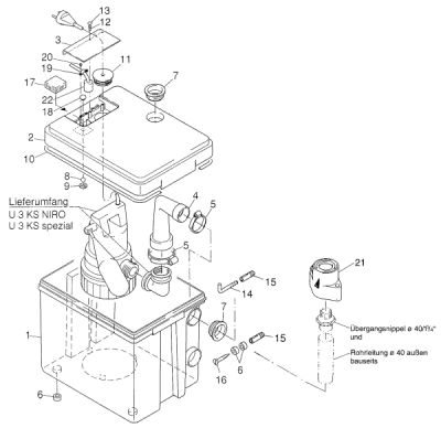

also ich hoffe der Fäkaliengeruch kommt nicht von Fäkalien im Hebefix. Wenn der Installateur den Behälter gereinigt hat, könnte es durchaus sein, dass er einen versifften Aktivkohlefilter entfernt und nicht erneuert hat. Woher die Gerüche letztendlich kommen, musst du aber selber rausfinden.
Es könnte auch sein, dass die Behälterlüftung an die Fallleitung angeschlossen ist und die nicht mehr richtig arbeitet....
Falls der Aktivkohlefilter (Zeichnung Pos. 17) fehlt, den gibt es bei uns als Ersatzteil: JP20140 für kleines Geld.
