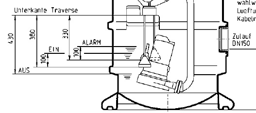

kann mir jemand sagen, auf welcher höhe die Schwimmer hängen sollten ....... und wie weit darf/sollte die Pumpe in den Fäkalien "stehen" ........... darf sie oder sollte sie kurz trocken laufen bevor sie abschaltet - oder muß sie vor dem trockenlaufen abschalten.
hat da jemand eine Zeichnung oder Foto......... wie es sein sollte ?
DANKE nochmal für eure Hilfe !!

Aber zu den Schalthöhen:
Die Anlage darf vor dem abschalten KEINE Luft ziehen, also nicht kurz trocken laufen.
Einschalten soll die Pumpe, wenn das Wasser maximal an der Unterkante des Zulaufs steht.
Abschalten soll sie maximal, wenn das Wasser an der Oberkante des Spiralgehäuses ist. Nicht weiter unten!
lg Timo

Zu den Schaltpunkten:
Du hast mit hoher Wahrscheinlichkeit keine Schwimmerschalter sondern 2 kegelige Staudruckglocken mit Luftschlächen dran. Die eine Glocke (normalerweise die mit dem weißen Schlauch) ist für das Ein- und Auschalten der Pumpe da. Das ganze funktioniert über einen Druckschalter mit einem Schaltpunkt (und einer Schalthysteres von etwa 5 cm) in der Steuerung. Damit das vernünftig funktioniert, darf der Luftschlauch nicht aufgewickelt sein oder Knicke haben. Der Schlauch muss mit Gefälle zum Schacht verlegt sein.
Die zweite Glocke sollte etwa 10 cm über der ersten hängen und hat den blauen Schlauch dran. Damit wird der Alarmschaltpunkt aufgenommen, d.h. wenn die Glocke einstaut und der zugehörige Druckschalter schaltet, ertönt Alarm und die Pumpe erhält auch nochmal einen Einschaltbefehl. (Erhöhte Betriebssicherheit durch Redundanz). Die genauen Angaben zum PKS. Schacht findest du in anhängender Skizze und in der Betriebsanleitung (die du idealerwesie noch findest).

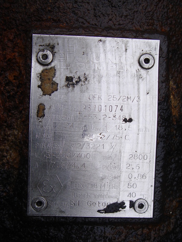

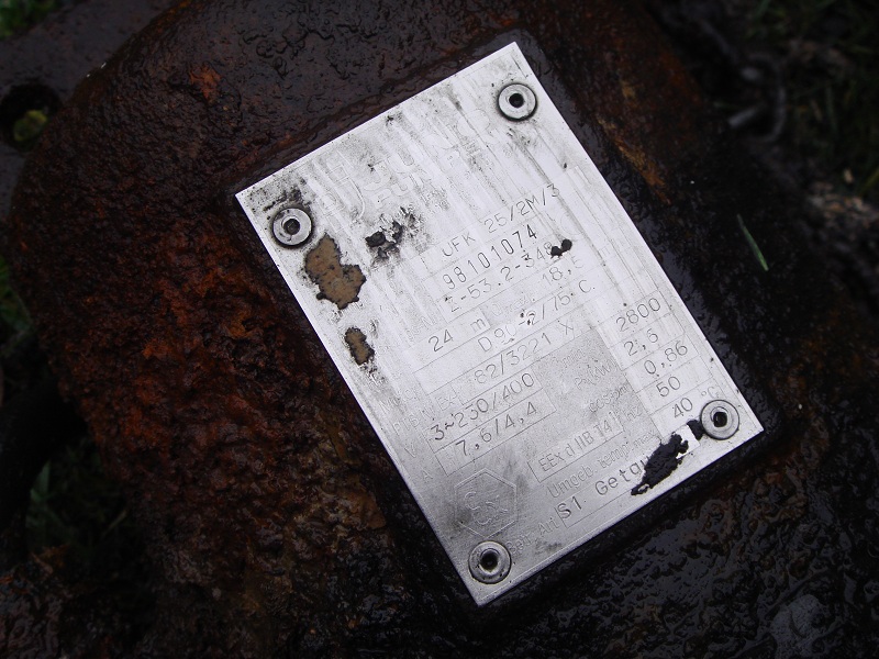

ach ...... es sieht im Schaltschrank so aus als hätten die Blödmänner damals die Zuleitung zur Pumpe und die beiden Luftschläuche einfach ohne KG Rohr verlegt :(
was jetzt sehr interessant wird, wenn ich euch die Pumpe vorbei bringen will .........
kann man die Zuleitung auch an der Pumpe entfernen (Stromlos selbstverständlich) - ohne eine undichtigkeit zu riskieren ??

Beitrag von bastelkoenig » Mo 4. Jul 2011, 22:07
Hey!
Also das sieht doch alles noch ganz gut aus...
Die Leitung kann man an der Pumpe entfernen, würde ich aber nicht machen.
Jung wird dir auch Kaum eine Pumpe ohne Leitung mitgeben und dann die Garantie übernehmen denke ich...
Das wäre dein nächstes Projekt, alle Leitungen in KG-Rohr :)

Beitrag von edelheizer » Di 5. Jul 2011, 13:10
hallo olivertof,
lass lieber die finger von der zuleitung. du darfst sie bei dieser ex-geschützten pumpe gar nicht demontieren, es denn du hast die entsprechende ausbildung.
achte auch bei den reparaturen darauf, dass scheinbar die dichtung in der kupplungsklaue verloren gegangen ist.
sieht zumindest auf dem photo so aus.

Beitrag von segler64 » Di 5. Jul 2011, 20:10
Also zuerst mal: Finger weg von dem Kabel direkt an der Pumpe!
Die einzige, wenn auch ziemlich komplexe Lösung wäre hier das Kabel im Schacht zu trennen und danach eine neue, aber unbedingt Ex- zugelassene Verbindung herzustellen.
Wie Bastel schon sagte sieht das Gerät doch noch ganz gut aus.
Halt da mal nen kräftigen HD- Reiniger drauf, wirst staunen wie sauber das gute Stück wird.
Solltest Du Pumpe und Druckrohr trennen, so ist die Dichtung unbedingt zu tauschen, egal wie gut die noch ist!
Ist nen Normteil, kriegst Du für nen paar Cent bei Deinem HSKler.
