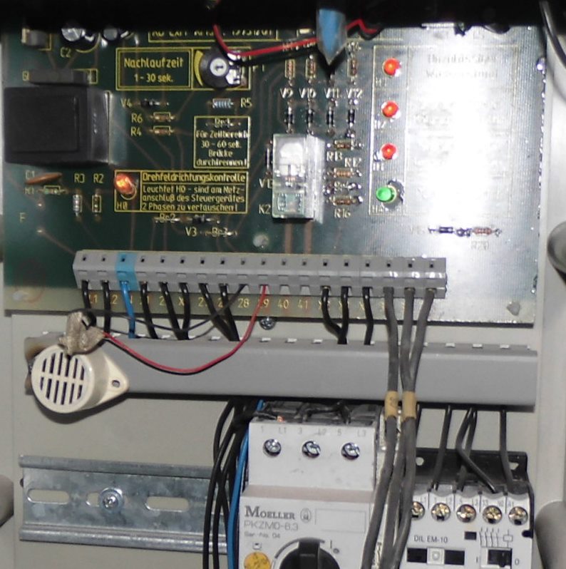

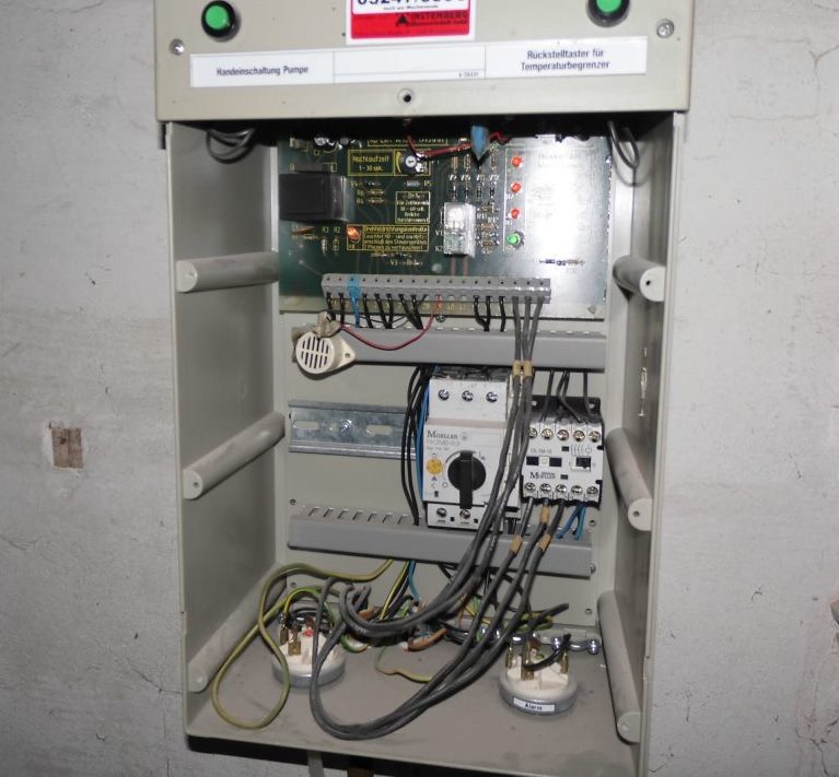

Ich weiß nicht, ob das hilft - aber ich versuche, diesmal FOTOS hochzuladen.
Weiterhin danke für jeden Tipp,
viele Grüße
Frank
Schaltkasten
Schaltkasten
CIMG0829 klein.jpg (96.12 KiB) 23021 mal betrachtet
Steuerung
Steuerung
CIMG0829 Ausschnitt.jpg (124.57 KiB) 23021 mal betrachtet

die Fotos zeigen schon etwas mehr.
Das was jetzt kommt, darfst du NUR bei abgeschalteter Sicherung für das Pumpwerk machen, dann kann es auch ein handwerklich begabter Laie. Es ist keine schlimme Arbeit, wenn du dir es nicht zutraust, ist es nicht schlimm.
Auf der Platine sind links unten zwei Löcher und links daneben steht ein "F". Das ist normalerweise der Platz für die Sicherung. Bei deiner Platine ist diese aber auf der Rückseite der Platine als Leiterbahn ausgeführt. Diese Leiterbahn musst du nun prüfen.
Nachdem du die 3 Sicherungen (3 Phasen) herausgeschaltet (Herausgenommen) hast und das Pumpwerk damit stromlos ist, nimmst du einen kleinen Schraubendreher und löst die Platine aus dem Gehäuse. Es sind 5 weiße Kunststoffhalter jeweils in den Ecken und unten in der Mitte, diese haben kleine Nasen die die Platine festhalten. Versuche durch einklappen der Nasen und ziehen der Platine sie aus dem Gehäuse zu lösen. Die Anschlussdrähte verbleiben in den Klemmen. Evtl. musst du den oberen Deckel mit den Tastern noch entfernen, die Belegung der jeweils beiden Stecker ist egal es handelt sich um Schließer. Nun kannst du die Platine herunterklappen und du siehst die Leiterbahnen. Jetzt ist zu prüfen, ob die Leiterbahn "F" auf der Rückseite noch intakt ist.
Ist diese Leiterbahn defekt kann man eine Drahtbrücke einlöten lassen, besser wäre jedoch ein Sicherungshalter mit einer 2A Sicherung. Dazu musst du die Platine ausbauen (Die Drähte der Anschlussklemmen kennzeichnen, evtl. den Kabelkanal öffnen und jeden Draht in der richtigen Reihenfolge in eine Öffnungen einlegen und Deckel wieder schließen). Das Einlöten sollte schon ein Elektronikfachmann oder Fernsehtechniker machen.
Sollten alle Leiterbahnen auf der Platinenrückseite in Ordnung sein geht die Fehlersuche in der Pumpe weiter.
Aber zuerst solltest du die Platinenrückseite prüfen (evtl. Foto machen).

TATSÄCHLICH die Leiterbahn beim "F" durch... Platine ausgebaut & mitgenommen, von einem Nachbarn die Leiterbahn löten / überbrücken lassen. Wieder zum Haus. Platine rein. Sicherungen rein. Schalter an.
Ergebnis: Kondensator (Nr. 16 - wenn ich mich recht erinnere. Der neben der grünen Pumpen-Lampe...) durchgeschmort, der schwarze Block links auf der Platine sehr warm, nix ging mehr.
Ein Nachbar hat dann nach gut einer Stunde Panik & Telefoniererei irgendwie die Klamotte so verkabelt, dass man die Pumpe jetzt per Motorschutzschalter manuell schalten kann.
Jetzige Fragen: Macht es überhaupt noch weiter Sinn, die Schaltung wiederzubeleben (Austausch von Kondensator & schwarzem Block & x) - oder MUSS jetzt zwingend eine neue Steuerung her? Was kostet sowas? Die 2 bisherigen KD-Einsätze mit jeweils "nur" umstöpseln von Schalter bzw. Schütz waren schon heftig... Und leider keine Lösung.

neue Schaltung ist ja schön und gut, aber ich bin mir nicht sicher, dass die Ursache für deinen Schaden auch auf der Leiterplatte liegt.
Auch wenn das Schütz neu ist, wurde die Spule durchgemessen(Kurzschluss)?
Hast Du da eine Schmorstelle unter Deinem Alarmsummer? Sieht auf dem 2. Foto fast so aus?
Wer hat denn die bisherigen Reparaturen gemacht( Schütz und Schutzschalter)? Wurde dabei die Pumpe durchgemessen?

von einer Reparatur der Platine würde ich auch en, dazu sind schon zu viele Bauteile defekt. Der schwarze Würfel ist der Steuertransformator, und wenn der heiß wird, sind auf der 12V-Seite noch einige Bauteile defekt. Und wie der "bastelkönig" schon gesagt hat, sie wird durch eine Reparatur nicht unbedingt besser.
Ich würde trotzdem die Pumpe mit einem Isolationsmessgerät bei 500V prüfen lassen (Auch die Steuerdrähte 30 - 32). Denn meistens wird die Platine durch Isolationsfehler in den Steuerdrähten zerstört. Wenn das Schütz relativ neu ist und die richtige Spulenspannung hat, dürfte die Platine nicht zerstört werden.
