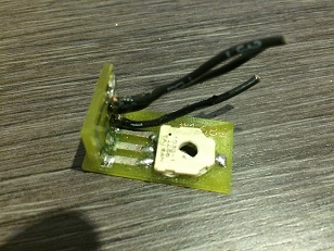

Hallo , die Pumpe hat nur ein 32 amper Stecker , da wurde nichts verändert. Die Hebeanlage ist jetzt 6 Jahre alt von der Firma ACO Muli-Star MDP1/MWP1 , habe den Schwimmer zerlegt . Das Teil mit den Kontakten als Bild im Anhang , lässt sich normal drehen, also der Schwimmer ist in Ordnung . Habe die Konatkte gereinigt. Wenn ich den aussenkontakt auf die 2 Kontakte aussen Drehe , geht die Störung weg , aber auch am Steuerkasten alle Lichter aus , auch das vom Drehfeld das normalerweise Grün leuchtet.
Und Manuel kann ich in diesem zustand ebenfalls nicht schalten. Wenn ich weiter drehe , geht die Steuerung wieder auf Störung und Drehfeld Grün und OK , dann kann ich wieder Manuel Pumpen , aber die Störung bleibt. Laut Hersteller Kundendienst habe ich ein Kabelbruch "" laut anzeige Blinkzeichen am Schaltkasten "" , werde morgen mal das Kabel austauschen , Grüße
Anhang 1.jpg (37.06 KiB) 13936 mal betrachtet
