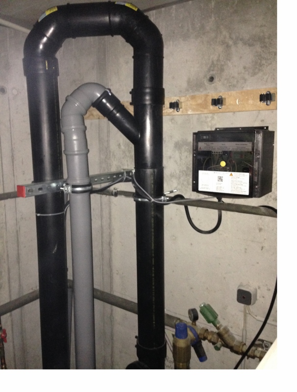

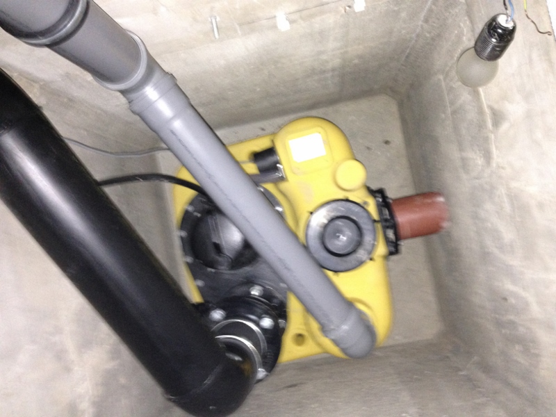

haben dieses Jahr unser Bad im Keller fertigstellen lassen und eine Hebelanlage im Pumpensumpf installiert.
Die Jung Compli 400 R wurde 02.10.2014 installiert und jetzt stinkt das Bad so arg das man es eigentlich nicht mehr benutzen kann !
Hat aber erst vor ca. 2 Wochen angefangen .
An was liegt das ?
Gruss Michael

Also auf Anhieb fällt mir auf das da Jemand mist gebaut hat mit der Entlüftung.
Das ist das Graue rohr. Das darf nicht mit an die Schwarze Druckleitung gehen, es sollte
Über der Rückstauebene nach aussen geführt werden. So zieht es dir beim Abpumpen
bestimmt immer die Geruchsverschlüsse leer und dann stinkt es.

sehe ich genauso wie Bastelkönig. Wenn die Anlage pumpt, muss über die Lüftung Luft in den Behälter zugeführt werden.
Das geht aber bei Dir nicht, da genau in diesem Moment die Wassersäule in dem Schwarzen Rohr an dem Lüftungsanschluss ist. Deshalb zieht die Anlage Luft von hinten, also aus dem Bad, was Deine Siphons leerzieht.
Hörst Du im Bad Schlürfgeräusche, oder verändert sich der Wasserstand im Wc wenn die Pumpe anspringt?
Ja
Was ist genau falsch angeschlossen an meiner Anlage ?
Das Lüftungsrohr am Abflussrohr ?
Gruss Michael

JA heisst die Antwort zu deiner letzten Frage.
Bastelkönig hat`s schon richtig erklärt.

Tja... Das graue Rohr von dem Schwarzem abtrennen und eine Entlüftung nach aussen durch die Hauswand führen.
Das wird wohl die vernünftige Lösung sein, denn eim Vollaufen entstecht auch ein Überdruck, das heißt so einen
Entlüfter wie es im Baumarkt gibt, geht auch nicht, denn der macht dann dicht.

Ist das Lösung ??

Ist jetzt so ein Entlüfter - Oder ??
Ist wohl keine Dauerhafte Lösung ??

Es wird wohl funktionieren, optimal ist es aber nicht. Das wäre nur eine Entlüftung über Dach. Hast Du im Keller ein anderes Abwasserrohr wo Du die Lüftung anschliessen kannst?
