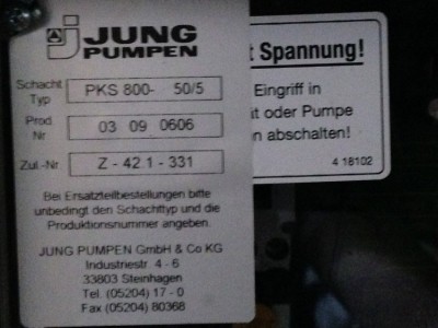

ich habe heute unsere Hebeanlage gesäubert. Dabei ist mir eine Glocke(weißer Schlauch) abgefallen. Ich konnte sie zum Glück aus dem Schacht bergen. Wie komme ich denn jetzt an die Verschraubung ran? Kann man auf die Traverse treten? Hält die das aus (ca 90kg)?? Kann man eigentlich was gegen den Rost unternehmen? Das sieht schon übel aus. Vielen Dank

Der Rost sieht schon stark aus. Kann es sein, dass da keine Entlüftung am Schacht angebaut ist?
Am Rand kannst du auf die Traverse treten, sollte kein Problem sein. Die Verschraubung sollte sich aber auch einfach mit dem Schlauch aus der Traverse ziehen lassen, dort nicht befestigt sein. Vielleicht durch den Rost festgefressen. Die Kabelverschraubungen sollten nur in die Aussparungen der Traverse gesteckt sein, damit man die Glocken zwecks Reinigung leicht rausnehmen kann.

Hallo zusammen, Vielen Dank für eure Hinweise. Hab mich gestern doch noch in den Schacht gestellt und die Glocke wieder mit dem Schlauch verbunden. Hab die beiden Glocken dann gleich nochmal richtig eingestellt. Die Anlage funktioniert jetzt wieder einwandfrei. Danke auch für die links, schau ich mir gleich mal an. Warum die Traverse so verrostet ist, ist mir auch schleierhaft, der Schacht ist erst 13 Jahre in Betrieb, wurde aber nicht sehr oft gewartet. Auf dem Bild sieht es aber schlimmer aus als es ist. Hilft vielleicht entrosten und stark einfetten? Eine Entlüftung ist m.E. nicht angeschlossen, nur die normale Dachentlüftung über das Abwasserrohr. Gruß

Die im Schacht entstehenden Gase bleiben dort und können nicht über Lüftung des Abwasserrohres aus dem Schacht entweichen. Darüber entsteht die starke Korrosion. Das Bild deiner Traverse ist hierfür absolut typisch.
Wenn Du eine Schachtbelüftung hast, besteht immer ein leichter Durchzug von der Dachbelüftung über das Abwasserrohr in den Schacht und die dortige Entlüftung raus. Somit werden aggressive und korrosive Gase zügig aus dem Schacht entfernt.
