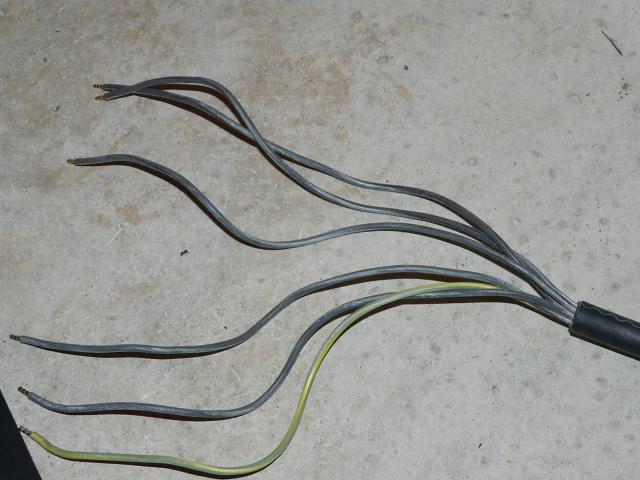

Ich habe mir eben die Adern nochmal genau angesehen, da ich zunächst auf den Adern keinerlei Kennzeichnung
erkennen konnte.
Die Adern sind ja alle grau (bis auf die Erdungsader). Ich hänge mal ein Foto an. ...
Nur bei genaustem Hinsehen kann man auf den Adern tatsächlich eine Nummerierung von 1 bsi 5 erahnen.
Das war bei der alten Pumpe deutlich besser zu erkennen.
Auf jeden Fall wäre nun abschließend die Frage, ob ich ohne Sorge die jeweiligen Adern analog der Kennzeichnung
auf der alten Pumpe an der Steuerung anschließen kann. (also dort wohl bei alter Pumpe Ader "1" angeschlossen
war, die Ader "1" der neuen Pumpe, bei Ader "2" die "2" , u.s.w.
Das sollte dann doch passen, oder muss ich damit rechnen, dass Jung die Nummerierung auf den Adern
verändert hat und ich einen Kurzschluss riskiere, wenn ich jeweils nur anhand der Nummerierung (alt=neu)
anschließe?
Aber wie könnte /würde denn denn ein "Fachmann" die korrekten Anschlüsse identifizieren können?
Bei der Pumpe war übrigens keinerlei Anleitung / Anschlussschema mitgeliefert worden.
Herzlichen Dank nochmal an alle, die mir irgendwie behilflich sein können, und ein besonderes Dankeschön an
Bastelkönig!
Viele Grüße und einen schönen Abend noch Euch allen.
Andreas
Beiträge: 793
Re: Compli 400 UC9/4 BW/1 Freistromrad abgefallen
Beitrag von bastelkoenig » Di 17. Okt 2017, 23:15
Normal wäre dann
L1=1 Am Schütz 2
L2=2 Am Schütz 4
L3=3 Am Schütz 6
Thermokontakt müsste dann zwischen 4 und 5 liegen.
