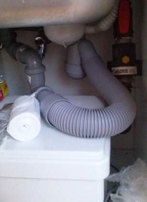

Hallo. Ich bin neu hier und möchte mein Problem mit der Hebefix-Anlage schildern, die ich zum Abpumpen des Wassers aus dem Spülbecken in der Küche benutze. Im Anhang habe ich ein Bild eingefügt, um das Anschlusssystem zu visualisieren. Rechts sieht man eine Ruckschlagklappe.
Vor einiger Zeit ist das Problem aufgetreten, dass die Pumpe einfach nicht mehr funktioniert: es geht gar nicht mehr an, keine Geräusche, nix. Das Wasser hat sich nun in der Rohrleitung nach oben bis in das Spülbecken gesammelt. Ich habe die Vermutung, dass sich im Kasten zu viel Schmutz angesammelt hat, weshalb die Pumpe irgendwo blockiert wird und dadurch nicht feststellen kann, wann/dass abgepumpt werden soll.
Aber im ersten Schritt muss ich mein Gerät irgendwie von Röhrenanschlüssen befreien, unter der Berücksichtigung, dass in den Leitungen noch Wasser ist. Und da wollte ich euch fragen:
1) In welcher Reihenfolge sollte ich die einzelnen Rohrteile am besten abmontieren?
2) Was muss ich dabei beachten? Gibt es kritische Stellen?
(ich bin für jede Hilfe sehr dankbar)

Moin und wilkommen!
Ich würde mal die Grauen Rohre abbauen, dann kannst du schon den Deckel abnehmen und mal reinsehen.
Wenn er wirklich so verdreckt ist, dann den Kugelhahn schließen.
Dann den Hebefix zwischen Rückschlagklappe und Behälter lösen, dann kannst du ihn rausnehmen.
Aber beachte, ein bisschen Wasser wird schon daneben gehen.
