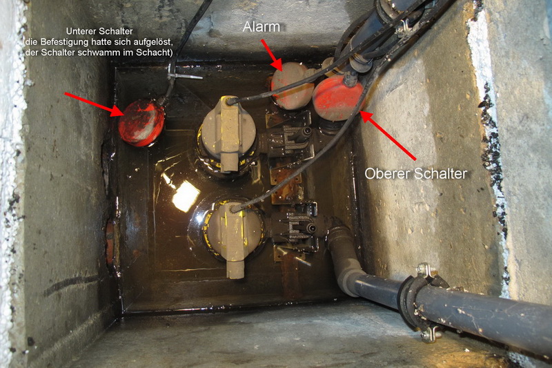

Beitrag von Wolf » Di 2. Feb 2016, 12:24
Hier ein Foto vom Schacht. Ich hatte vergessen zu erwähnen, dass sich die Rohrschelle des unteren Schalters aufglöst hat und der Schalter frei im Schacht schwamm. Ich habe dies nicht so dramatisch gesehen, weil es noch den Alarm und den oberen Schalter gibt. Habe den Schalter provisorisch mit einem Schlauchbinder befestigt.
Mir ist nicht bekannt, ob sich ein Akku in der Steuerung befindet. Der wäre doch auch nur bei Stromausfall wichtig ?
Re: Steuergerät BD 00 E
Beitrag von Sprinter » Di 2. Feb 2016, 17:43
ein lose schwimmender Schalter kann definitiv nicht schalten, da er ohne Befestigung nicht kippen kann. Die beiden oberen Schalter sehen so aus, als könnten sie an den Pumpenkabeln hängen bleiben, das sieht nicht optimal aus. Ich würde das eine Pumpenkabel an das entsprechende Pumprohr befestigen wo sonst nichts dran ist, dass ist das schon mal aus dem Weg. Das andere besser hinter dem Tauchschalter noch mal am Rohr befestigen.
Du hattest Den Verdacht geäußert, es könnte die Elektronik sein. Wenn Du einen funktionierenden Akku in der Steuerung hast, übernimmt er den Alarm auch wenn die Elektronik komplett ausfällt. Deshalb meine Frage nach dem Akku.
Aber bei dem Bild tippe ich ganz stark auf blockierte Tauchschalter.
