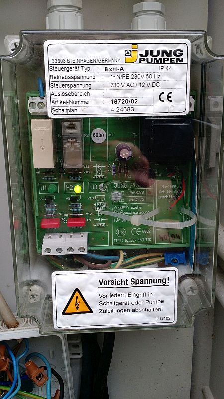

Ich habe folgendes Problem mit meiner Hebeanlage:
Am Freitag war ein Jung-Techniker bereits Vorort, weil der Fi-Schalter der kompletten Hauselektrik auslöste sobald die Pumpenanlage am Netz war. Nach Leitungsprüfung kam der Techniker zu dem Ergebnis, dass die Erdleitung zur Anlage defekt sei und er nichts tun könne.
Gestern habe ich dann die Erdleitung mit einem geeigneten Erdkabel oberirdisch überbrückt. Nun leuchtet aber die Anzeige "Drehfeld falsch" an AD 46 Ex. Die Pumpe ist bei Aktivierung sehr laut, läuft teilweise unrund und ich kann die Vibrationen sogar im Haus wahrnehmen, obwohl der Schacht ca. 5 m Abstand zum Haus hat. Zusätzlich leuchtet am ExH-A die Leuchte H2, dessen Bedeutung ich nicht kenne. Fotos sind im Anhang.

Das laute Laufgeräusch kommt durch die falsche Drehrichtung. Ich gehe davon aus, dass das Erdkabel die Stromzuleitung zur Pumpanlage ist. Dann musst Du entweder in deinem Sicherungskasten oder in der Pumpensteuerung von deinem provisorischen Kabel zwei Drähte (Schwarz und braun) tauschen.
Die grüne LED im Ex-H-A zeigt, dass einer der beiden Tauchschalter eingeschaltet hat, es ist also soviel Wasser im Schacht, dass die Anlage abpumpen sollte.
