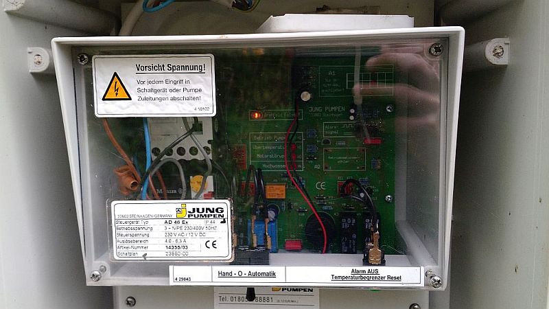

Guten Tag,
meine Pumpenanlage besteht aus den Komponenten:
Pumpe UFK 25/4 B4
Steuerung AD 46 EX
Schaltgerät ExH-A
Absicherung durch dreimal 16A Drehsicherungen
Ich habe folgendes Problem mit meiner Hebeanlage:
Am Freitag war ein Jung-Techniker bereits Vorort, weil der Fi-Schalter der kompletten Hauselektrik auslöste sobald die Pumpenanlage am Netz war. Nach Leitungsprüfung kam der Techniker zu dem Ergebnis, dass die Erdleitung zur Anlage defekt sei und er nichts tun könne.
Gestern habe ich dann die Erdleitung mit einem geeigneten Erdkabel oberirdisch überbrückt. Nun leuchtet aber die Anzeige "Drehfeld falsch" an AD 46 Ex. Die Pumpe ist bei Aktivierung sehr laut, läuft teilweise unrund und ich kann die Vibrationen sogar im Haus wahrnehmen, obwohl der Schacht ca. 5 m Abstand zum Haus hat. Zusätzlich leuchtet am ExH-A die Leuchte H2, dessen Bedeutung ich nicht kenne. Fotos sind im Anhang.
Ich habe die Pumpe sicherheitshalber abgeschaltet um keinen Motorschaden zu riskieren.
Kann die falsche Drehrichtung für die Lautstärke verantwortlich sein?
Was kann ich tun um den Drehfeldfehler zu beheben?
Danke fürs Lesen.
Benjamin
ExH-A
ExH-A
AD 26 Ex
AD 26 Ex

Das laute Laufgeräusch kommt durch die falsche Drehrichtung. Ich gehe davon aus, dass das Erdkabel die Stromzuleitung zur Pumpanlage ist. Dann musst Du entweder in deinem Sicherungskasten oder in der Pumpensteuerung von deinem provisorischen Kabel zwei Drähte (Schwarz und braun) tauschen.
Die grüne LED im Ex-H-A zeigt, dass einer der beiden Tauchschalter eingeschaltet hat, es ist also soviel Wasser im Schacht, dass die Anlage abpumpen sollte.

Beitrag von Tatron » Mo 25. Apr 2016, 08:34
Ich habe die beiden Phasen (braun und schwarz) getauscht.
Die Pumpe läuft und schnurrt wie ein Kätzchen. :D
Viele Dank euch beiden für eure schnelle und kompetente Hilfe!
