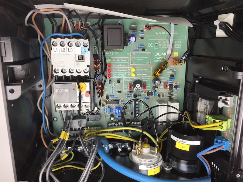

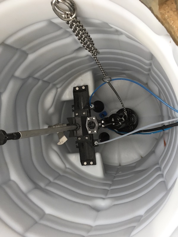

Das Kabel für Pumpe und Schimmer schein ein bisschen kurz.
So kann man die Pumpe ja garnicht gut herausnehmen und säubern.
Wenn da noch was ist, zieh da mal was nach und leg eine Schlaufe in den Schacht solange er noch sauber ist.
Die Schlauchverlegung am Steuergerät sieht auch nicht ganz so entspannt aus.
Pumpe liegt ja noch Schlaufe da, aber der Schwimmer ist auch ein bisschen Kurz angeklemmt.
Generell ein ziemlich unordentlicher Elektriker der dir die Steuerung da angeklemmt hat. :-)

--> Nachlauf habe ich so eingestellt, dass die Pumpe aufhört, wenn die GL-Glocke ca. 5cm über dem Wasserspiegel hängt. Habe die Position der Glocken nochmal korrigiert (hingen mir etwas zu hoch - wusste nicht, dass erst geschalten wird, wenn die Glocke mehr als kpl. unter Wasser steht. Aber jetzt ist es gut.
Die Schläuche habe ich absichtlich etwas strammer an die Steuerung gestöpselt, sodass Kondensat nach unten abfließen kann. Habe das aber etwas entspannt.
Kabel vom Schwimmerschalter hat der Elektriker etwas kurz geknipst :|
Reicht gerade so, dass die Pumpe am Schachtrand abgestellt werden kann.
Die Pumpe schält übrigens im Handbetrieb durch den Schwimmerschalter ab. Diesen werde ich noch etwas kürzer montieren, in der Hoffnung, dass er runter geht bzw. schält, bevor es schlürft.
