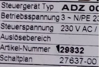

ich habe eine Compli 400 im Betrieb. Das Steuergerät ist ein ADZ 00.( siehe Bilder anbei)

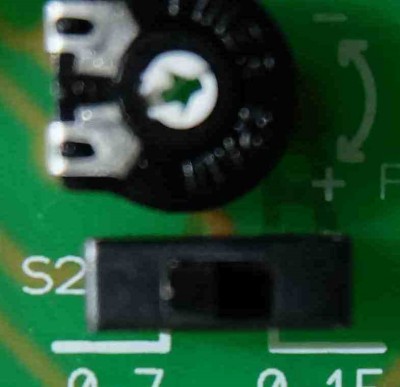

ich habe die Abpumpzeit mit dem Poti P1 und dem Schiebschalter S2 für den Nachlauf getestet.
Bild _1 zeigt den Originalzustand.

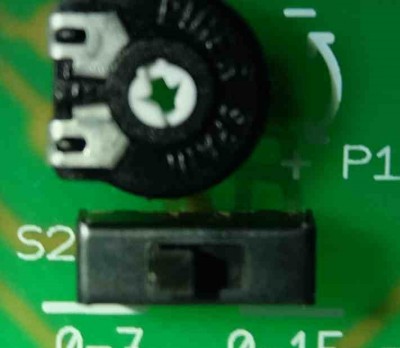

Bei Bild _2 ( im nächsten Kommentar) habe ich den Poti Richtung + gedreht. Dies hatte keine nennenswerte Auswirkung.
Es wurde nicht komplett abgepumpt.

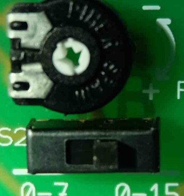

Bei Bild _3 ( im übernächsten Kommentar) habe ich zusätzlich, den Schiebeschalter S2 von der linken Position ( 0..7 Sek) auf die rechte Position ( 0.. 15 Sek ) geändert.Diesmal wurde komplett abgepumpt. Sehr schön.
Ich werde den "Erfolg" die nächsten Tage beobachten.
Trotzdem scheint ein Defekt in der linken Position vorzuliegen. Was meint Ihr ?
Ich denke um dies zu beurteilen wäre ein Schaltplan des ADZ 00 Steuergerät nicht schlecht. Wie komme ich da ran ?

Originalzustand
Originalzustand

Beitrag von HieTho » Di 20. Feb 2018, 21:30
anbei das Bild _2, Poti nach + gedreht

Beitrag von HieTho » Di 20. Feb 2018, 21:32
.. und Bild _3 Schiebeschalter rechte Position

ruf einfach mal bei Jung an wegen dem Schaltplan 05204/0170.
