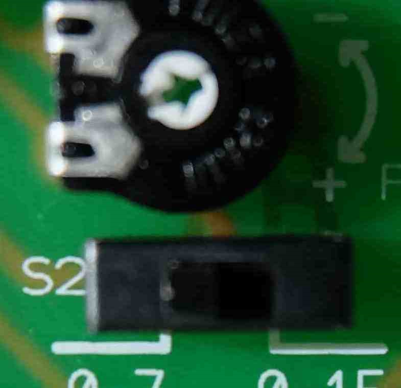

Beitrag von HieTho » Di 20. Feb 2018, 21:29
Hallo Kanalratte, Sprinter und bastelkoenig,
ich habe die Abpumpzeit mit dem Poti P1 und dem Schiebschalter S2 für den Nachlauf getestet.
Bild _1 zeigt den Originalzustand.
Bei Bild _2 ( im nächsten Kommentar) habe ich den Poti Richtung + gedreht. Dies hatte keine nennenswerte Auswirkung.
Es wurde nicht komplett abgepumpt.
Bei Bild _3 ( im übernächsten Kommentar) habe ich zusätzlich, den Schiebeschalter S2 von der linken Position ( 0..7 Sek) auf die rechte Position ( 0.. 15 Sek ) geändert.Diesmal wurde komplett abgepumpt. Sehr schön.
Ich werde den "Erfolg" die nächsten Tage beobachten.
Trotzdem scheint ein Defekt in der linken Position vorzuliegen. Was meint Ihr ?

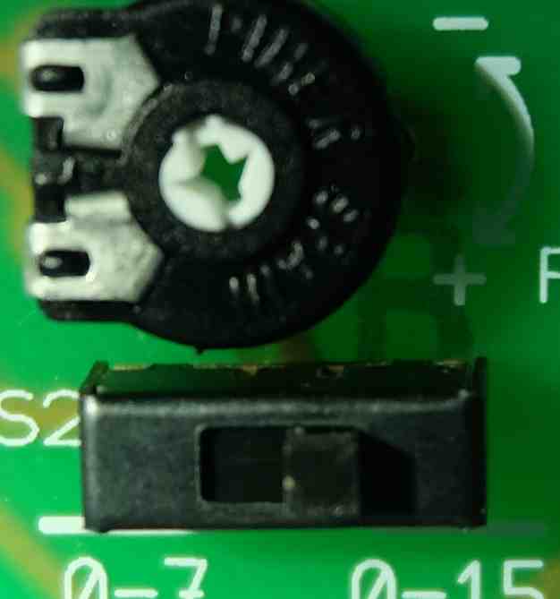

Re: Compli 400 zu kurzer Abpumpvorgang
Beitrag von HieTho » Di 20. Feb 2018, 21:30
anbei das Bild _2, Poti nach + gedreht

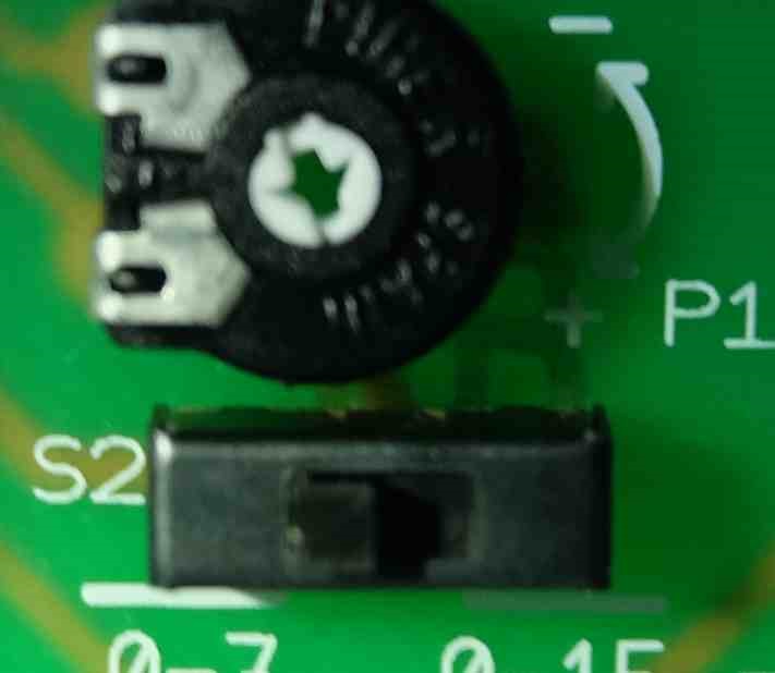

Beitrag von HieTho » Di 20. Feb 2018, 21:32
.. und Bild _3 Schiebeschalter rechte Position
