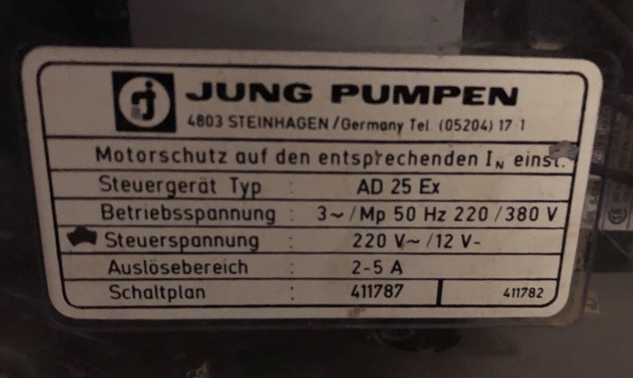

Vor kurzer Zeit haben wir ein Haus gekauft. In Wuppertal. Vor dem Haus befindet sich ein Schacht, der zwischen 3-4 Meter tief ist. In diesem Schacht befindet sich eine alte Jung Pumpe für das Abwasser (ohne Regenwasser) Diese funktionierte auch (meiner Meinung nach) einwandfrei. Seit gestern jedoch leuchtete die rote Lampe „sammelbehälter“. Ich habe die Pumpe manuell gestartet. Diese hat gepumpt und die rote Leuchte ging aus. Heute das gleich Spiel. Ich habe ein Foto gemacht.
Habt Ihr eine Idee? Wie sollte ich vorgehen? Da ich erst vor kurzem nach Wuppertal gezogen bin, weiß ich nur, dass viele Gas-und Wasserinstallateure mit dieser Thematik überfordert sind. Bei dem Jung Pumpen Service habe ich mir einen Mitarbeiter kommen lassen, zwecks Wartung. Er konnte mir nur sagen, dass er nicht in den Schacht steigen würde. Daher keine Wartung. Ich sollte eine neue Jung Pumpe einbauen lassen. Aber selber bauen die keine ein und einen Fachbetrieb konnte/wollte keiner nennen. Bezahlt habe ich dafür viel Geld.

Also es wäre erstmal gut zu wissen was für ein Aggregat bei dir verbaut ist.
"Jung Pumpe" ist etwas grob beschrieben :-) Auch wären Weitere Fotos, auch von Typenschildern hilfreich.
Wenn der von Jung nix gemacht hat hätte ich auch nichts bezahlt...
Spontan würde ich ein Problem in der Schwimmerschaltung vermuten, das die Pumpe nicht einschaltet
und dann läuft der Alarm auf.
Normal sollte der Alarm die Pumpe aber mit einschalten, da müssten wir genau den Typ der Steuerung wissen,
um zu sagen ob die Steuerung das hergibt oder nicht.

das Foto sieht nach einer ziemlich alten Steuerung aus, ich schätze mal 25-30 Jahre.
Bei der roten Leuchte sollte Sammelstörung stehen. Vermutlich ist der Tauchschalter zum Einschalten defekt und der Wasserstand steigt dann weiter bis zum Alarmschalter. Der meldet dann quasi "Schacht voll". Damals war der Alarm noch nicht mit dem Einschalten gekoppelt, deshalb musst Du derzeit die Pumpe von Hand bedienen.
Bei einem 3-4 m tiefen Schacht ist der Einstieg nur möglich, wenn 1. Der Schacht groß genug ist, 2. ein sicherer Einstieg durch Einstiegshilfen oder Leiter möglich ist und 3. eine Sicherungskraft für den Notfall vorhanden ist.
Irgendwas davon scheint wohl nicht vorhanden bzw intakt gewesen zu sein, sonst wäre der JUNG Mitarbeiter sicherlich in den Schacht gestiegen.

Anbei habe ich zwei Fotos gemacht.
Einmal Steuerung einmal Pumpe.
Ich hoffe sehr Ihr könnt damit was anfangen.
Herzlichen Dank.
Liebe Grüße
Wuppi

Ich schließe mich da mal Sprinters Aussage an.
Das klingt für mich wahrscheinlichsten.
Ich denke mal wenn du von Hand abpumpst dann geht die Lampe auch aus oder?
Hast du mal in den Schacht gesehen wenn die Lampe an ist? Der müsste ja recht voll sein.
