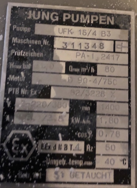

Beitrag von Wuppi23 » Sa 12. Jan 2019, 10:39
Guten Morgen Sprinter,
Guten Morgen Bastelkönig,
Danke für eure Antworten. Es ist immer spannend und hilfreich von euch zu lesen.
Anbei habe ich zwei Fotos gemacht.
Einmal Steuerung einmal Pumpe.
Ich hoffe sehr Ihr könnt damit was anfangen.
Herzlichen Dank.
Liebe Grüße
Wuppi

Beitrag von bastelkoenig » Sa 12. Jan 2019, 23:07
Ich schließe mich da mal Sprinters Aussage an.
Das klingt für mich wahrscheinlichsten.
Ich denke mal wenn du von Hand abpumpst dann geht die Lampe auch aus oder?
Hast du mal in den Schacht gesehen wenn die Lampe an ist? Der müsste ja recht voll sein.
