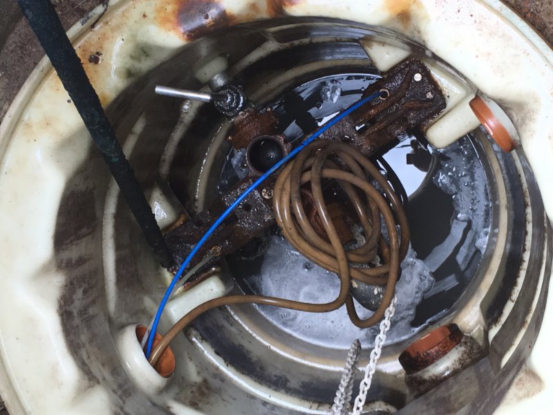

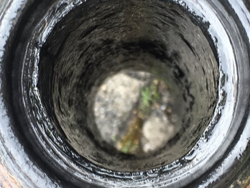

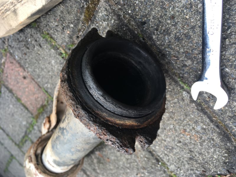

ich habe Jung Hebeanlage mit der Bezeichnung:
Pumpe Typ: UFK 25/2M/2
Kunststoffschacht PKS 800-50.
Bin seid 15 Jahren Hausbesitzer,und habe alle 2 Jahre mal selber den Kugelrückschlagventil Saubergemacht.(Der Alte Hausbesitzer kannte sich mit der Anlage aus,und hatte mir dies gezeigt) Bis vor kurzem hatte ich auch nie Probleme mit der Anlage.Seid paar Wochen läuft die Anlage sehr oft.Nach dem Abpumpen wird der Schacht manchmal in wenigen Minuten wieder voll.Habe nochmal den Kugelrückschlagventil Saubergemacht (obwohl eigentlich nicht viel verdreckt war),aber leider ohne Erfolg. Hier auch mal paar Fotos von der Kugelrückschlagventil.Es sind einige stellen von Rostfraß betroffen. Ist das vielleicht der Grund? Wenn ja wo kann ich sowas kaufen. Kugel selber sieht gut aus. Danke im Voraus
Re: Probleme mit der Kugelrückschlagventil
Beitrag von Bomberfahrer » Do 4. Jul 2019, 11:45
das Problem mit der Rückschlagkugel ist leider häufig bei älteren Anlagen. Auf den Fotos sieht man auch die rostigen Stellen am Spülstutzen. Dein Problem wird meiner Meinung eher an der Kugel im Rückschlaggehäuse liegen.
Versuche das Gehäuse mit einem schmalen Spachtel innen zu reinigen. Dazu mit dem Spachtel innen an der Gehäusewand kräftig die dort vorhandenen Ablagerungen abspachteln, und zwar bis unter die Kugel. Tipp: Um die Kugel zu entfernen, einfach eine spitze Holzschraube (Spax-Schraube) in die Gummibeschichtung einschrauben und die Kugel vorsichtig herausnehmen.
Nach dem reinigen die Kugel wieder einsetzen und alles wieder zusammenschrauben, den Sieber wieder öffnen und einen Probelauf durchführen.
Sollte das alles keinen Erfolg bringen, das Gehäuse kann man noch bei Jung-Pumpen bestellen (JP48237), oder um für die Zukunft sicher zu sein kann auch das Austauschset (JP48025) mit dem Druckrohr (JP46865) verwendet werden. Dann hat man für die nächsten Jahre Ruhe.
Beitrag von Sprinter » Do 4. Jul 2019, 16:24
Hallo Erman,
deine ersten beiden Fotos zeigen den Spülanschluss, der auf dem Kugelventil montiert ist. Diese sauber zu machen ist absolut sinnlos, weil er für das Rückschlagventil ohne Belang ist.
Das Ventil ist nur auf Bild 3 zu sehen, wo die Kugel unten drin liegt. Da musst Du, wie der Bomberfahrer schrieb, sauber machen, da wird sich die Kugel in einer Position festsetzen die nicht dichtet.
