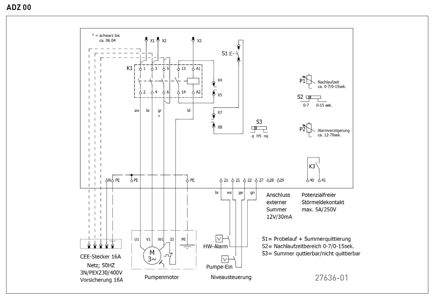

ich habe folgendes Problem: Beim heutigen Testen, ob der Füllstandsalarm sowohl mit und ohne Netzspannung kommt, konnte man nur ein klacken hören, als der Füllstand erreicht war. Es ertönt aber weder ein Alarm noch leuchtete die Alarm-LED. Ein allererstes Durchmessen zeigt, dass (wenn der Füllstand erreicht ist) zumindest eine Spannung am Poti (Zeitverzögerung des Alarms) anliegt. Die Ansteuerung durch den Sensor/Schwimmer scheint also grundsätzlich zu funktionieren.
Hat jemand einen Tipp was ich überprüfen könnte?
Der Akku ist ein paar Jahre alt, weißt aber noch die ausgewiesenen 8,4 Volt auf.
Hebeanlage Compli 400 mit Steuerung ADZ-00.
Hat vielleicht jemand einen Schaltplan für die Steuerung ADZ-00, dann könnte ich etwas gezielter messen.

Den Schaltplan für die Steuerung ADZ-00 haben wir Dir als Anhang beigefügt.
