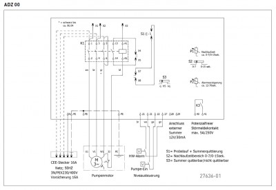

Hat vielleicht jemand einen Schaltplan für die Steuerung ADZ-00, dann könnte ich etwas gezielter messen.

Den Schaltplan für die Steuerung ADZ-00 haben wir Dir als Anhang beigefügt.
