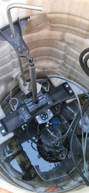

Seit ca 3 Jahren haben wir eine hochwassersichere Druckpumpe. Funktionierte bisher auch ganz gut. Jetzt waren wir 3 Wochen in Urlaub und daheim hat uns die Anlage mit dem Fehler "Sensorlogik" erwartet. Das LED an der Steuerungseinheit leuchtet dabei druchgehend rot. Ich habe danach die Pumpe wieder zum Laufen gebracht, sie aschaltete aber nicht mehr automatisch ab ,als das tiefste Niveau erreicht worden ist. Anscheinend funktioniert der Trockenlaufschutz nicht mehr. Da habe ich natürlich auf die Position 0 (Null) geschaltet, um Schäden zu vermeiden und betreibe die Pumpe jetzt manuell an und ab. Das hatte ich jetzt zwei Tage lang vergesen und der Behälter ist voll gelaufen. Dabei ist der Fehler "Hochwasser" erschienen. Obwohl ich manuell abgepumpt hatte besteht immer noch dieser Fehler. Ich habe geresettet und auf Werkseinstellung zurückgesetzt, trotzdem bleibt der Fehler. :?
Kann mir jemand evtl. sagen woran das liegen kann? Möchte an der realativ neuen Pumpe keine Schäden verursachen.
Danke im voraus.
Andreas

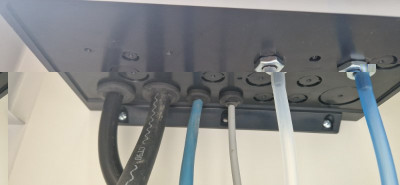

Im Anhang ein Bild der Anlage

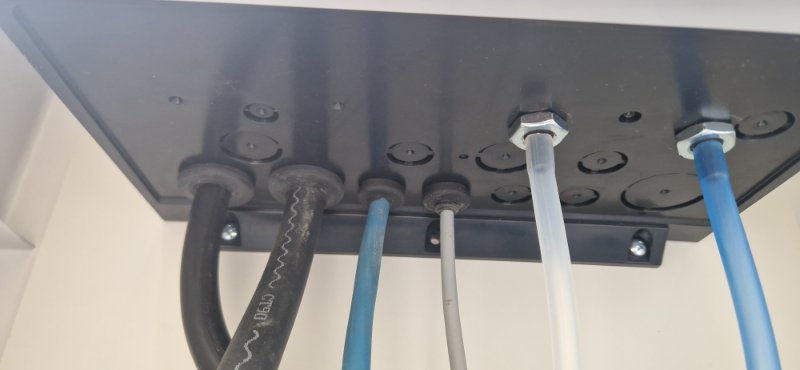

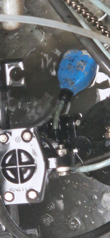

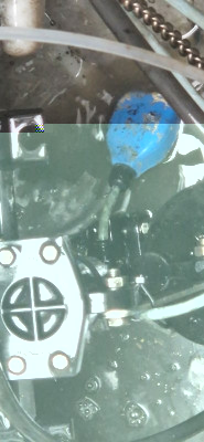

Ich habe noch drei Fotos gemacht. Eins von den Anschlüssen an der Steuerung und eins vom Schwimmer (Trockenlaufschutz). Muss dieser nur so kurz sein? Oder ist die Länge egal? Es geht doch nur darum, dass sobald er sich nach unten neigt die Pumpe ausgeschaltet wird. Richtig?

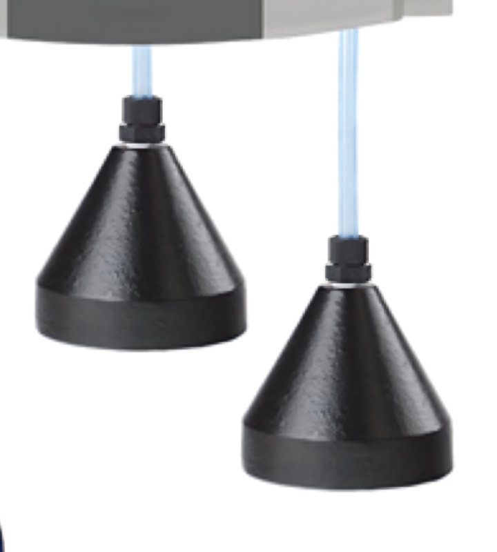

Desweiteren würde ich gerne die Funktionsweise beider glockenförmigen Sensoren (siehe Bild) auch nachvollziehen können. [

der Schwimmerschalter ist so wie er installiert wurde richtig. Sobald die Pumpe Luft schlürfen möchte, schaltet der Schwimmerschalter ab und gibt die Meldung Wassermangel.

- Der Einschaltpunkt der Pumpe wird über die Glocken gesteuert. Die Glocke taucht beim Einschalten ca. 10cm unter Wasser, die kleine Verschraubung ist dann gerade unter Wasser.
- Die Nachlaufzeit sollte so bemessen sein, dass die Glocke beim Abschalten der Pumpe ca. 2,5cm über Wasser ist. Es darf aber noch nicht der Wassermangel aufleuchten.
- Die Alarmglocke (Blauer Schlauch) sollte ca. 15cm höher als die normale Glocke hängen, sie darf im Normalbetrieb nicht mit dem Abwasser in Berührung kommen.
Für die Fehlerbeseitigung sollte man sich ein wenig mit Elektrotechnik auskennen. Wenn man den Schwimmerschalter (Blaue Leitung) an der rechten Seite abklemmt und mit einer Drahtbrücke ersetzt, sollte der Fehler weg sein. Zudem sollte, wenn der Fehler da ist auch die gelbe Wassermangel-LED leuchten.

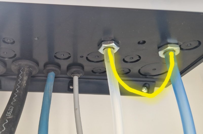

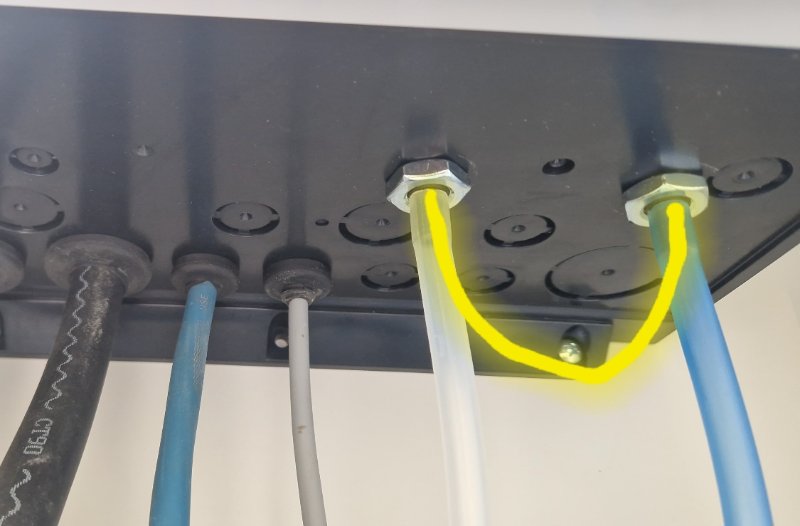

Mit Überbrücken meinst du das, was auf dem Anhang eingezeichnet ist?
Re: pks-b 800 32 Sensorlogik / Hochwasser
Beitrag von Bomberfahrer » Sa 6. Sep 2025, 07:57
Hallo Andreas,

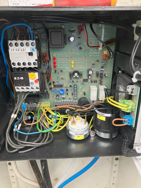

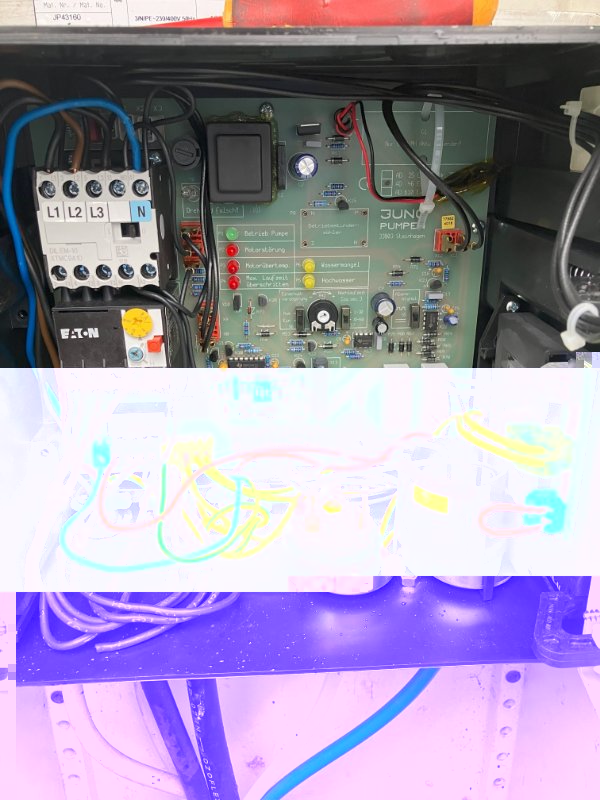

nein, innerhalb der Steuerung sitzt auf der rechten Seite ein kleines Modul. Zu dem Modul führt das blaue Kabel des Schwimmerschalters. Dazu die Schrauben vom Deckel lösen (Vorher aber den Strom der Steuerung abschalten) und den Deckel nach links aufklappen. Dann siehst du auf der rechten Seite flach an der Seitenwand das Modul mit dem blauen Kabel. Dieses Kabel muss abgeklemmt und durch eine Drahtbrücke ersetzt werden. Anschließend die blanken Drähte des Kabel mit Isolierband abkleben, damit die keinen Unsinn in der Steuerung machen können.
Der Schwimmerschalter sollte, wenn der Fehler nicht wieder auftaucht ersetzt werden. Falls du es dir nicht zutraust, einfach jemand fragen, der sich in Elektrotechnik auskennt.
Auf dem Bild siehst du das Modul rechts, es ist zwar eine andere Steuerung, aber die Position ist gleich. Die Brücke ist hier schon gesetzt (Brauner Draht), da diese Anlage keinen Wassermangelschwimmer hat.
